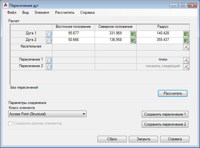

Диалоговые окна построения
В диалоговом окне "Пересечение дуг" отображаются средства управления диалоговыми окнами и компоненты для команд построения и расчета.
Прим.: Для отраслевых моделей .
Диалоговое окно "Построение"
Белое текстовое поле
Доступно для редактирования значений.
Серые текстовые поля
Отображение результатов расчетов.
Контекстные меню
Для просмотра контекстного меню щелкните правой кнопкой мыши в любом текстовом поле диалоговых окон построения.
Список "Класс элементов"
Определение класса элементов для рассчитываемого объекта (класс точечного элемента или линии). В этом списке отображаются все необходимые классы элементов рабочего пространства, например класс точечного элемента, если результатом является точка.
Выбор элемента на чертеже. При щелчке этого значка фокус перемещается на карту. С помощью этого значка также можно измерять расстояния (за исключением углов и ортогональных проекций).
Значок обращения. В зависимости от контекста эта команда позволяет выполнить следующие операции:
изменение ориентации элемента;
переключение между двумя возможными результатами;
изменение алгебраического знака.
Выделение результата или вспомогательного элемента.
Сдвиг по оси абсцисс. Изменение или определение значения абсциссы на чертеже.
Новый
Сброс всех значений и запуск нового расчета. Фокус перемещается на карту, и выводится сообщение с предложением выбрать необходимые элементы.
Вычислить
Запуск вычисления, например, после изменения параметров. Результаты операции расчета не сохраняются в базе данных, но отображение на чертеже обновляется.
Область "Параметры сохранения"
Сохранение результатов расчета.
Сохранить
Сохранение результатов в базе данных. Если существует несколько результатов расчета, можно сохранить один из этих результатов.
Сохранить размер элементов
Автоматическое сохранение размеров для рассчитываемых элементов. Эта функция доступна для ортогонального вычисления и пересечения дуг. Для определения классов элементов размера используются параметры COGO и нанесения размеров.
Этот параметр доступен только в следующих случаях:
  • Отраслевая модель содержит расширение размера.
  • Параметры COGO и нанесения размеров установлены и сохранены.
Сброс
Сброс всех введенных значений и создание нового расчета.
Закрыть
Закрытие диалогового окна и выход из расчета.
Строка статуса
Отображение информации о расчете, например о количестве пересечений или касательных.
