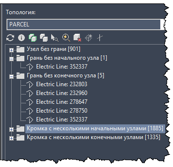

В диалоговом окне "Проверка пространственной топологии" перечислены все обнаруженные ошибки топологии в обозревателе элементов.
Средство проверки пространственной топологии для промышленных моделей
Выполняет обновление обозревателя топологии, если выполнялось восстановление.
Выполняет выделение выбранного элемента на чертеже.
Выполняет зумирование элемента.
Выполняет открытие окна "Форма классов элементов" и отображение информации об элементе.
Выполняет удаление элемента из базы данных.
