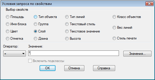

  4. В диалоговом окне "Условия запроса по свойствам" выполните следующие действия.
    • В области "Выбор свойств" выберите "Слой".
      Выберите "Слой" в качестве условия запроса по свойствам. На карту будут добавлены только объекты из выбранных слоев.
    • Щелкните "Значения".

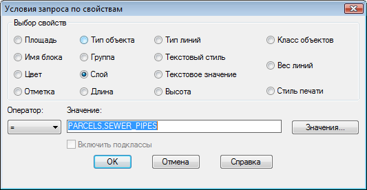

  5. В диалоговом окне "Выбор" выберите слои PARCELS (Земельные участки) и SEWER_PIPES (Канализационный трубопровод). Нажмите кнопку "ОК".
  6. Убедитесь, что выбранные слои указаны в диалоговом окне "Условия запроса по свойствам" в области "Значение". Нажмите кнопку "ОК".
    Укажите, какие слои должны использоваться для определения добавленных объектов.
