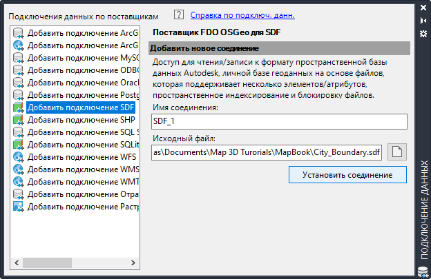

    • Перейдите на вкладку "Диспетчер отображения" на панели задач.
    • Выберите "Данные", а затем "Подключиться к данным".
    • В окне "Подключение данных" в списке "Подключения данных по поставщикам" (слева) выберите "Добавить подключение SDF".
    • В поле «Исходный файл» (справа) нажмите кнопку обзора и перейдите к файлу-образцу с именем City_Boundary.sdf. Нажмите кнопку "Подключить".
    • В области "Схема" выберите "Добавить на карту".
  3. Добавьте на карту данные дорог.
    • В окне "Подключение данных" в списке "Подключения данных по поставщикам" (слева) выберите "Добавить подключение SHP".
    • В поле «Исходный файл» (справа) нажмите кнопку обзора и перейдите к файлу-образцу с именем Roads.shp. Нажмите кнопку "Подключить".
    • Нажмите кнопку "Добавить на карту".
    • Закройте окно Подключение данных.
