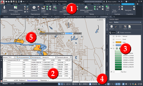

Основные элементы окна приложения инструментарий AutoCAD Map 3D
Лента и панели инструментов. Команды для задач наложения.
Таблица данных и просмотр данных. Отображение данных атрибута в виде таблицы. Таблица данных позволяет просматривать пространственные данных и данные атрибутов для геопространственных элементов используйте. Вид данных необходим для просмотра данных атрибутов, связанных с объектами чертежа. Используйте формы для редактирования атрибутов отдельных элементов на чертеже отраслевой модели.
Панель задач. Вкладки панели задач позволяют выполнить следующие действия:
Строки состояния. Позволяют переключаться между рабочими пространствами, проверять текущее положение курсора, изменять параметры преувеличения масштаба и настройки масштаба, переключаться между 2D и 3D видом и использовать стандартные инструменты.
Динамический ввод. Запустите команды и ответьте на запросы рядом с курсором. Для опытных пользователей AutoCAD интерфейс команд позволяет эффективное редактирование с помощью клавиатуры.
