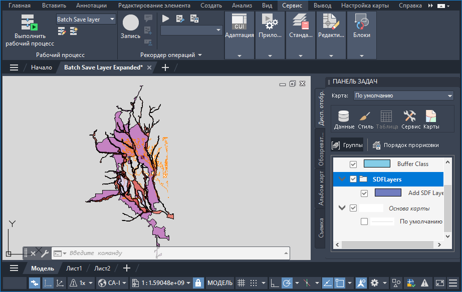

Слои добавляются на карту, а также в новую группу Диспетчера отображения. Появляется запрос имени и местоположения для файла DWG. Файлы LAYER сохраняются в расположение, указанное в действии.
Слои добавлены на карту и сохранены в созданной группе.
