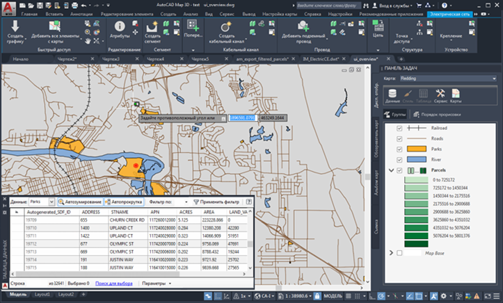

На этой карте есть слои "Диспетчера отображения" для железных дорог, дорог, парков, реки и участков. Каждый из них имеет разный стиль. Основные сведения о разделах окна инструментарий AutoCAD Map 3D см. в разделе Урок 2. Краткий обзор Инструментарий AutoCAD Map 3D.
