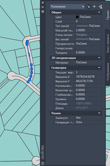

  2. Выберите команду "Вид" "Палитры" "Свойства".
  3. Выберите одну из розовых полилиний.
  4. Обратите внимание, что для этих полилиний установлен цвет "ПоСлою". Проверьте нижнюю область вкладки Проект палитрыСвойства, чтобы увидеть данные объекта.
    Розовые полилинии выделяют участки и содержат данные объекта, которые относятся к адресу, области, значению и т.д.
    Отображаемые данные варьируются в зависимости от выбранной полилинии.
