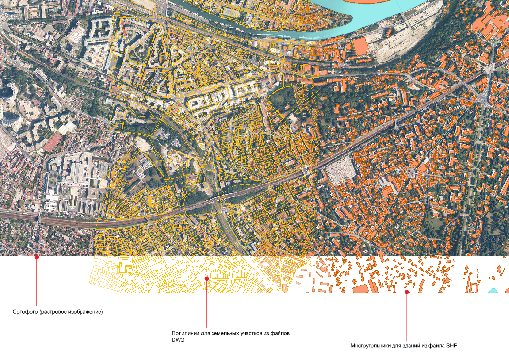

Эта карта содержит фотографию с растровым изображением, данные о строениях, хранящиеся в файле SHP, и данные участков, хранящиеся в файле DWG.

Каждый набор данных является слоем "Диспетчера отображения". Например, на растровом слое может быть представлена аэрофотосъемка города. Слой SDF может отображать содержимое файла SDF с городскими участками. Слой чертежа может отображать объекты из текущего чертежа или из подключенного файла чертежа.
