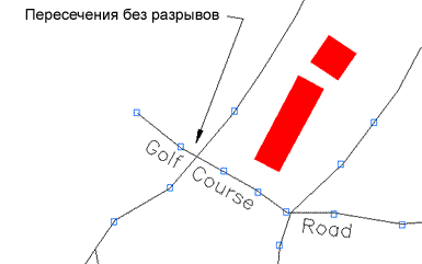

Операция "Разрывать пересекающиеся объекты" используется для выявления объектов, которые пересекают друг друга и не имеют узла в месте пересечения, разрушают пересекающиеся объекты и создают узел в точке пересечения. Эта операция работает со сложной системой линий, дуг, окружностей и полилиний и разрывает их в точках пересечений на отдельные, однозначные объекты.
Эта операция важна при разработке сетевой топологии или работе с топографическими горизонталями. В первом примере показаны четыре линейных объекта в сетевой топологии, которые были оцифрованы как два линейных объекта. После использования операции Разрывать пересекающиеся объекты линейные объекты — это четыре отдельных объекта, пересекающихся в общей точке.
Этот параметр разрывает любые линии и полилинии, имеющие пересечения.
Замкнутые объекты, такие как горизонтали и озера, можно очистить с помощью операций и "Разрывать пересекающиеся объекты" и "Обрезать висячие объекты". Выберите Разрывать пересекающиеся объекты для создания отдельных объектов, а затем выберите Обрезать короткие штрихи или введите команду СТЕРЕТЬ. Удостоверьтесь, что форма после редактирования соответствует намерениям и что не была создана искаженная, замкнутая область.
Прим.: При разрыве пересекающихся объектов в программе инструментарий AutoCAD Map 3D не учитывается значение допуска. Операция Разрывать пересекающиеся объекты исправляет кажущиеся проблемы в нескольких слоях и может разрушать линии, предназначенные для показа отдельных объектов, например реки и дороги. Используйте параметр Разрывать пересекающиеся объекты одновременно для одного уровня, чтобы избежать этой проблемы. Использование операции Разрывать пересекающиеся объекты для дуги, конечные точки которой находятся очень близко друг к другу, может привести к дублированию или удлинению дуги.
