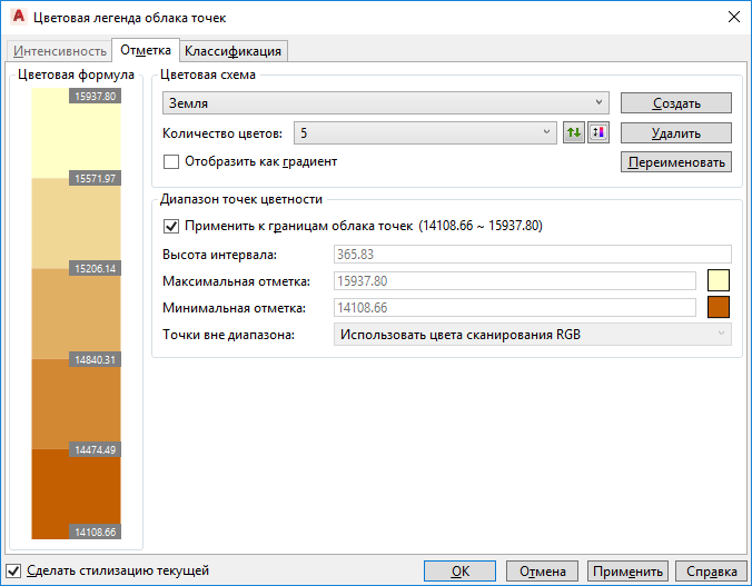

- Отметка. Данный параметр стилизации позволяет присвоить точкам цвета на основе их значений по оси Z.

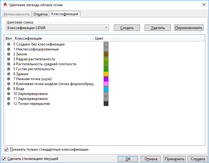

- Классификация. Точкам присваиваются цвета в зависимости от их классификации.

Адаптация цветовой схемы
При стилизации по интенсивности и по отметке можно изменить цветовой диапазон и формулу градиента для цветовой схемы, а также скорректировать минимальный и максимальный диапазон значений, к которому применяется формула градиента. Для стилизации по классификации можно назначать цвета отображения для каждой категории классификации.
Адаптация цветовой схемы для стилизации по интенсивности и отметке
- В Диспетчере отображения щелкните правой кнопкой мыши слой облака точек, к которому требуется применить стиль, и выберите пункт Задать стиль.
- В диалоговом окне Цветовая легенда облака точек перейдите на вкладку Интенсивность или Отметка.
Адаптация цветовой схемы для стилизации по классификации
- В диалоговом окне «Цветовая легенда облака точек» нажмите кнопку Классификация.
- Чтобы включить или выключить отображение точек облака точек для каждой классификации, щелкните значок включения/выключения.
- Чтобы изменить цвет, назначенный классификации, выберите соответствующий квадрат цвета и укажите новый цвет.
