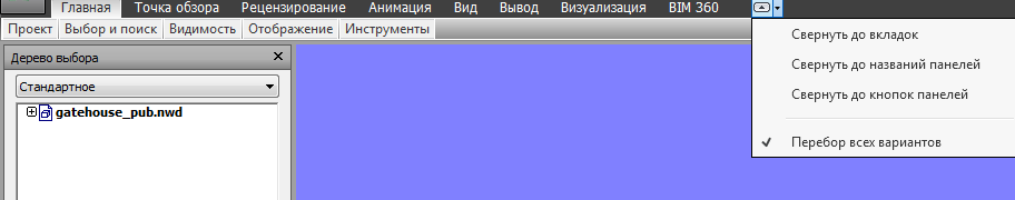

Изменение размера ленты
Справа от вкладок ленты находятся две кнопки, которые позволяют переключать функции ленты и управлять ее размером.
  1. Щелкните стрелку раскрывающегося списка на панели вкладок ленты.
  2. Выберите одно из четырех состояний сворачивания ленты:
    • Свернуть до вкладок: лента сворачивается так, что видны только заголовки вкладок.
    • Свернуть до названий панелей: лента сворачивается, остаются видимыми только заголовки вкладок и панелей.
    • Свернуть до кнопок панелей: лента сворачивается так, что отображаются только названия вкладок и кнопки панелей.
    • Перебор всех: перебор всех четырех состояний ленты в следующем порядке: развернутая лента, свернутая до кнопок панелей, свернутая до заголовков панелей, свернутая до вкладок.
  3. Нажмите первую кнопку справа от вкладки ленты, чтобы установить размер ленты. Функционал этой кнопки зависит от того, что было выбрано на шаге 2.
  4. Когда кнопка появится в этой форме, щелкните ее еще раз, чтобы развернуть ленту.
Совет. Размер ленты можно также изменить, дважды щелкнув имя активной вкладки ленты или любое место заголовка вкладки ленты.
