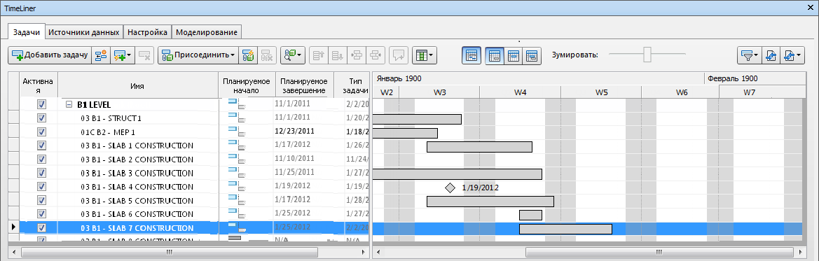

Вкладка "Задачи"
Вкладка "Задачи" позволяет создавать задачи проекта и управлять ими. На ней представлены в виде таблицы сведения обо всех имеющихся в данном плане-графике задачах. Для перехода по таблице можно использовать полосы прокрутки, расположенные справа и внизу вкладки.
Панель задач
Информация о задачах содержится в состоящей из нескольких столбцов таблице, обеспечивающей гибкость способа отображения записей. Вы можете:

Вид "Диаграмма Гантта"
Диаграмма Гантта представляет собой таблицу с ячейками разных цветов, обозначающими статус вашего проекта. Каждая задача отображается на отдельной строке. Горизонтальная ось координат отображает временные рамки проекта; она разбита на сегменты (дни, недели, месяцы и годы). Вертикальная ось координат - это задачи проекта. Задачи могут отображаться последовательно, параллельно или пересекаясь.
Задачу можно перетащить на другие даты или щелкнуть и перетащить на дату окончания задачи, чтобы продлить или сократить срок ее выполнения. Изменения автоматически применяются на панели "Задачи".
