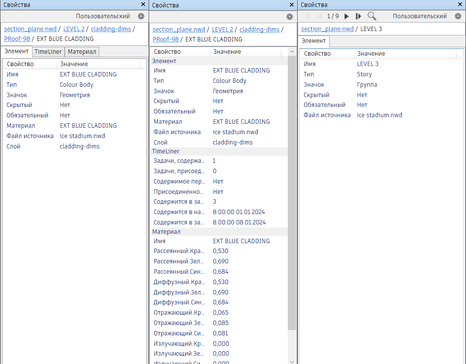

Улучшенная панель свойств
Существующая панель свойств уже давно нуждалась в модернизации с учетом поступивших запросов на добавление возможностей. В связи с этим в Navisworks 2025 теперь имеется новая улучшенная панель свойств.
Панель свойств значительно улучшена, на нее добавлены дополнительные функции, например следующие.
- Сгруппированные вкладки категорий
- Объединение категорий/один список
- Избранное
- Обход выбора нескольких объектов
- Автоматическое зумирование выбранного свойства
- Поддержка гиперссылок
- Сортировка столбцов
- Сортировка категорий
- Поиск совпадающих элементов
- Создание поисковых запросов
- Добавление в существующие условия поиска
