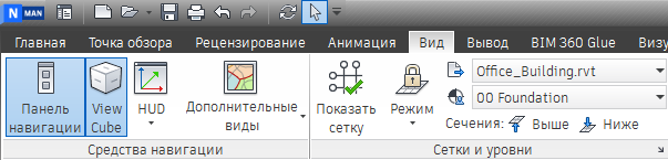

Создание сечения выше и/или ниже сетки
Эта новая функция позволяет создавать секущие плоскости до высоты в верхней и нижней точках уровня сетки. В настоящее время можно вписать выборку при создании сечений, но с помощью этих новых кнопок можно вписать в сетку выше и/или ниже ее уровня.
Чтобы использовать эту функцию, необходимо задать режим Фиксированный, затем выбрать Активная сетка и Уровень отображения и, наконец, нажать Выше и/или Ниже для создания сечения на выбранном уровне.
