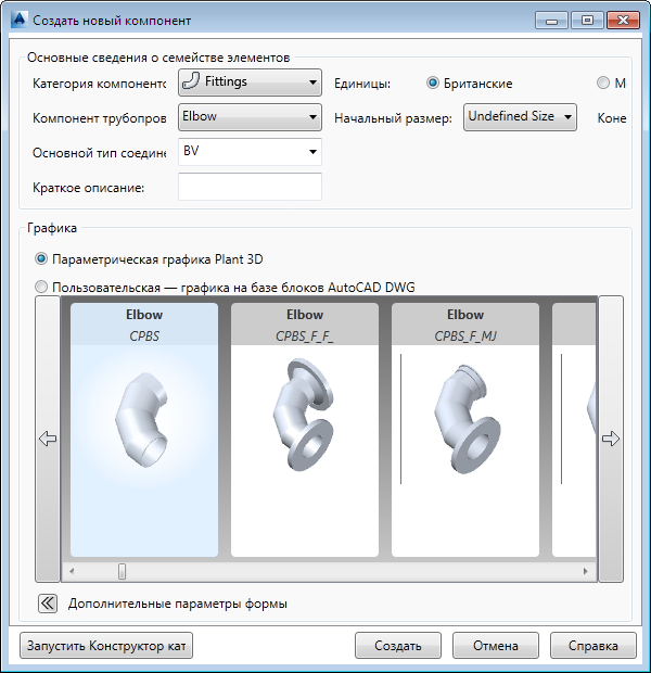

Создать новый компонент (параметрический)
Добавляет в каталог параметрический компонент.
Список параметров
После создания компонента изменить компонент трубопровода и графику невозможно. Можно изменить дополнительные свойства во вкладке "Редактор каталогов" после создания детали.
Категория компонентов
Задает группу компонентов трубопровода и графики для включения в список.
Компонент трубопровода
Указывает класс Plant 3D из списка. AutoCAD Plant 3D toolset не поддерживает добавление классов в список.
Прим.: Тип КорпусКлапана поддерживает подстановку исполнительного механизма.
Краткое описание
Указывает краткое описание. Можно изменить это значение после добавления компонента в каталог.
Основной тип конца
Указывает тип конца из списка типов концов в текущем каталоге. Вы также можете ввести новый основной тип конца. Основной тип конца - это значение, которое используется по умолчанию для присоединительных патрубков.
Основной тип конца также можно использовать для фильтрования компонентов в обозревателе каталога.
Во вкладке "Редактор каталогов" можно установить отдельные соединительные патрубки вместо значений по умолчанию после создания детали.
Прим.:
Назначает пустой основной тип конца для исполнительных механизмов.
Диапазон размеров
Указывает исходный диапазон размеров. После создания детали можно использовать вкладку "Редактор каталогов" для удаления размеров из диапазона или добавления новых размеров.
Дополнительные параметры формы
Отображение всех форм. По умолчанию отображаются только формы в текущей категории компонентов. Например, можно задать тавровые формы сетчатого фильтра.
Запуск конструктора каталогов
Запуск конструктора каталогов.

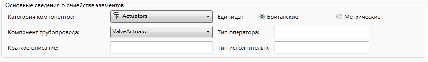

Исполнительные механизмы
Тип оператора
Указывает оператор (например: "Вручную").
Тип исполнительного механизма
Указывает исполнительный механизм (например: маховик ручной подачи).
Прим.:
В отличие от других компонентов, оператор и исполнительный механизм не имеют номинального диаметра. Для исполнительных механизмов во вкладке "Размеры" редактора каталогов указано "Размер не определен".
