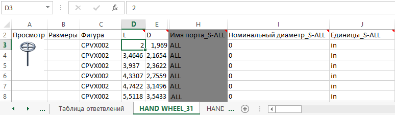

Редактирование экспортированных данных мини-каталогов
  1. Откройте экспортированный файл Excel.
  2. Перейдите на вкладку детали, которую требуется редактировать.
  3. Отредактируйте необходимый компонент.
    Прим.: Некоторые поля защищены от записи, чтобы они не были изменены.
  4. Сохраните файл.
Изменение описания детали мини-каталога с использованием формул Excel
  1. Откройте электронную таблицу, которая была экспортирована из мини-каталога (например, C:\AutoCAD Plant 3D 2025 Content\\CS300.xlsx).
  2. Щелкните вкладку семейства деталей для активации листа.
  3. Щелкните правой кнопкой по заголовку столбца "Подробное описание размера детали". Щелкните "Формат ячеек".
  4. В диалоговом окне «Формат ячеек» щелкните «Общие».
    Если тип ячейки — текст, то создать формулу нельзя.
  5. Нажмите "ОК".
  6. Щелкните по ячейке, которую необходимо изменить (например: F2).
  7. В строке «Формула» введите формулу. Например:
    =G2 & " w. hand lever , " & H2 & "nd, " & I2 & ", " & AB2 & "lb ," & X2
  8. Наведите указатель мыши на правый угол ячейки и, когда он изменится на символ «плюс», щелкните угол и перетащите его на ячейки ниже, чтобы формула в них стала такой же.
  9. Сохраните электронную таблицу и выйдите из Excel.
