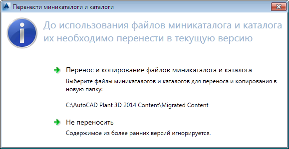

Перенос миникаталогов и каталогов
  1. В меню "Файл" щелкните "Перенести миникаталоги и каталоги".
  2. Щелкните "Перенос и копирование файлов миникаталога и каталога".
  3. В диалоговом окне «Выберите мини-каталоги и каталоги для переноса» укажите один или несколько файлов (например, C:\AutoCAD Plant 3D 2024 Content\CPak ASME\ASME Valves Catalog.pcat).
  4. В диалоговом окне «Перенос мини-каталогов и каталогов завершен» щелкните «Откройте перенесенные папки с файлами в Проводнике» для просмотра перенесенных компонентов.
