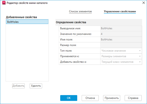

Вкладка «Управление свойствами» (Редактор свойств каталога)
Добавление и изменение определений свойств в каталоге.
Список параметров
Добавление новых свойств и задание определений свойств для выбранных деталей или группы деталей.
Добавленные свойства
Перечисление добавленных (пользовательских) свойств.
Добавить
Добавляет свойство с использованием значений, указанных в определении свойства.
Удалить
Удаление свойства из списка.
Определение свойства
Определение добавленных свойств.
Отображаемое имя
Задает отображаемое имя свойства.
Значение по умолчанию
Задание для свойства значения по умолчанию.
Имя поля
Задание имени поля.
Размер поля
Задает размер текстового типа поля. Можно указать размер от 1 до 255 знаков.
Тип поля
Задает тип свойства. Можно указать текстовый, числовой или селективный тип поля (истина/ложь).
Прим.: Если вы указываете текстовый тип, укажите размер поля. Если вы указываете числовой тип, укажите значение, которое будет использоваться по умолчанию. Если вы указываете селективное поле, укажите значение, используемое по умолчанию: Истина или Ложь.
Применяется к
Применение свойства к размерам деталей или к семейству деталей.
Добавить свойство к
Добавление свойства к выбранным деталям или всем деталям.
