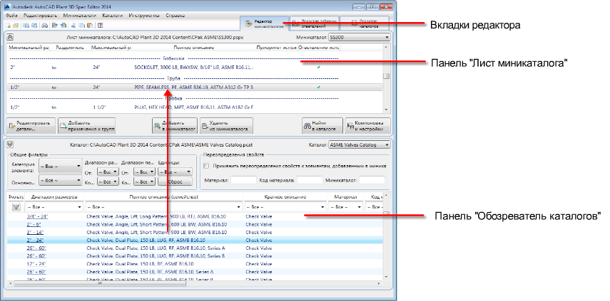

В редакторе миникаталогов AutoCAD Plant 3D toolset можно создавать и изменять файлы миникаталогов с использованием каталогов деталей, соответствующих промышленным стандартам. Также в нем можно адаптировать каталоги.
На вкладке "Редактор миникаталогов" можно добавлять компоненты с панели "Обозреватель каталогов" на панель "Лист миникаталога".
Вкладки редактора можно использовать для перехода между следующими рабочими пространствами:
В редакторе миникаталогов можно добавлять детали в миникаталоги. Кроме того, можно устанавливать предпочтения соединительных деталей ответвлений, используемых в AutoCAD Plant 3D toolset при трассировке трубы в редакторе таблицы ответвлений. Редактор каталогов используется для управления каталогами, изменения размерных свойств компонентов трубопровода и для создания компонентов.
Каталоги используются для создания миникаталогов, а миникаталоги используются для прокладки маршрутов труб в модели 3D, но они не связаны между собой. Миникаталоги, каталоги и модель 3D не зависят друг от друга после их создания. Можно скопировать информацию о детали из каталога в миникаталог. После завершения подготовки миникаталога для его использования каталог не требуется. Аналогично для компонента, добавленного в 3D-модель, больше не нужен миникаталог.
