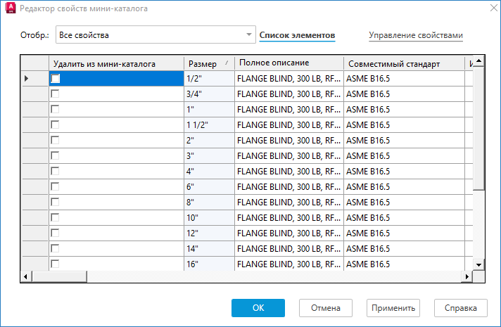

Вкладка «Список деталей» (Редактор свойств мини-каталога)
Редактирование деталей в выбранном семействе деталей для включения в лист мини-каталога.
Список параметров
Отображение деталей и свойств семейства деталей, а также установка приоритета использования деталей в семействе на основании типоразмеров компонентов.
Отображение
Отображение свойств семейства деталей, свойств размера деталей, пользовательских свойств или всех свойств.
