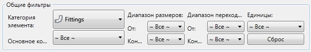

  1. В разделе "Общие фильтры" редактора миникаталогов откройте список "Выберите категорию детали" и щелкните по категории детали (например, "Соединительные детали").
  2. В списке "Основное концевое соединение" щелкните по типу основного концевого соединения (например, BV).
  3. В поле "Диапазон размеров" укажите диапазон размеров (например, от 2" до 12").
  4. В поле "Краткое описание" введите фильтр отображения (например, *ELL).
    Можно очистить фильтры отображения деталей, щелкнув "Очистить фильтр", сохранив "Общие фильтры".

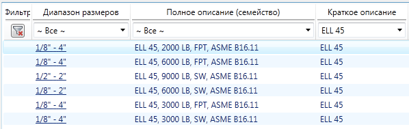

Поиск деталей каталога
  1. Чтобы очистить фильтры отображения деталей каталога, на панели "Каталог" редактора миникаталогов или каталогов, в столбце "Фильтр" щелкните "Очистить фильтр".
  2. В любом поле списка фильтра щелкните ~ Все ~, чтобы выделить фразу. Введите знак тильды (~) и текстовую строку нужного термина. Например: если вы введете "~bl" в списке "Имя класса", то результаты будут включать все имена классов, в которых содержится "bl". В этом примере будут отображены классы SpectacleBlind и Bleedring.
Переупорядочивание столбцов таблицы каталога
    На панели "Каталог" щелкните и перетащите заголовок любого столбца горизонтально в место, куда вы хотите его поместить.
