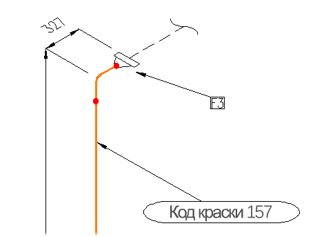

Можно создать текстовую метку в 3D-модели. Можно просматривать метку перед ее размещением на модели трубопровода. Метка отображается в создаваемом изометрическом чертеже.

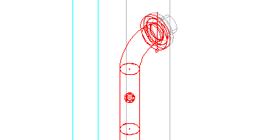

Можно разместить текстовую метку в модели, которая отображается в трубопроводе в виде шара.
В чертеже ISO текст метки отображается в заданной оболочке (например, в овале).
Есть возможность размещения меток на чертеже без оболочки или со следующими вариантами оболочки:
