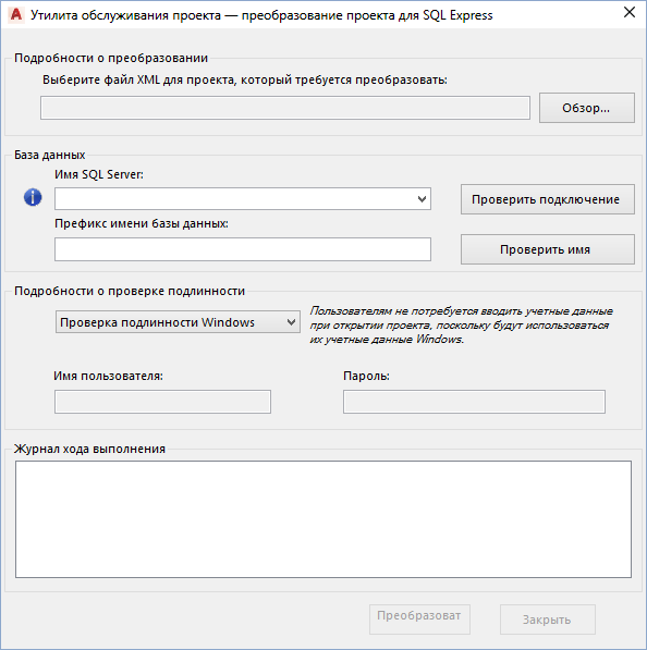

Утилита обслуживания проекта — преобразование проекта для SQL Express
Преобразует проект для SQL Express.
Подробности о преобразовании
Выберите файл XML для проекта, который требуется преобразовать.
Найдите проектный файл XML или введите путь к нему, чтобы преобразовать для SQL Express.
Прим.: Поддерживаются все редакции MS SQL (Express, Standard, Enterprise) для SQL Server 2008 и более поздних версий.
База данных
Имя SQL Server
Укажите порт сервера, используя формат: <сервер>\<экземпляр>,<порт>.
Прим.: Не обязательно указывать порт в имени сервера.
Префикс имени базы данных:
Введите имя префикса для базы данных.
Подробности о проверке подлинности
Проверка подлинности
Проверка подлинности Windows: используйте учетные данные Windows, чтобы открыть проект.
Проверка подлинности SQL Server: используйте учетные данные SQL Server, которые надо ввести при попытке доступа к проекту.
Имя пользователя и пароль
Эти поля активны только при выборе проверки подлинности SQL Server. Чтобы продолжить, введите имя пользователя и пароль SQL Server.
Журнал хода выполнения
Отображает ход выполнения преобразования.
