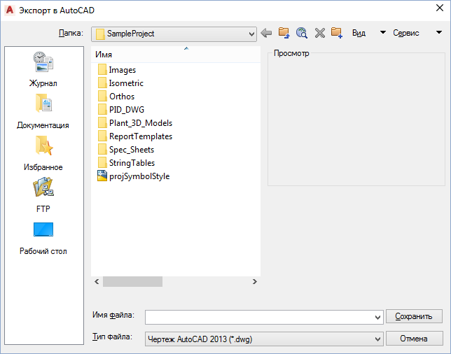

Диалоговое окно "Экспорт в AutoCAD"
Используется для экспорта чертежа P&ID в файл чертежа формата AutoCAD.
 Контекстное меню: Диспетчер проектов щелчок правой кнопкой мыши чертеж команда "Экспорт в AutoCAD"
 Ввод команды: exporttoautocad
Папка
Указывает, должен ли сохраняться экспортированный чертеж.
Имя файла
Указывается имя нового файла чертежа.
Тип файла
Задает формат файла, в который экспортируется чертеж. Возможные варианты:
Исходный формат чертежа AutoCAD (*.dwg)
Для просмотра и редактирования экспортированного чертежа используется программа AutoCAD 2018 либо AutoCAD LT 2018 или более поздней версии.
Чертеж AutoCAD 2013 (*.dwg)
Для просмотра и редактирования экспортированного чертежа используется AutoCAD 2013 либо AutoCAD LT 2013 или более поздней версии.
Чертеж AutoCAD 2010/AutoCAD LT 2010 (*.dwg)
Для просмотра и редактирования экспортированного чертежа используется AutoCAD 2010 либо AutoCAD LT 2010 или более поздней версии.
Чертеж AutoCAD 2007/AutoCAD LT 2007 (*.dwg)
Для просмотра и редактирования экспортированного чертежа используется программа AutoCAD 2007 или AutoCAD LT 2007 или более поздняя версия этой программы.
Сохранить
Применяется для сохранения имени файла, папки и параметров выходного формата, которые используются в процессе экспорта.
