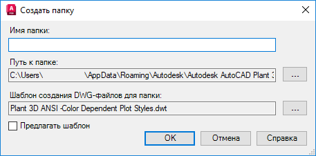

Создание папки
  1. В структуре Диспетчера проектов нажмите правой кнопкой мыши на существующую папку. Выберите «Создать папку».
  2. В диалоговом окне «Свойства папки проекта» введите имя папки. Отображается имя папки с файлом (только для чтения).
  3. Чтобы указать способ назначения шаблонов для чертежей в папке, выполните одно из следующих действий.
    • Чтобы задать определенный шаблон для каждой папки, снимите флажок "Предлагать шаблон". В области "Шаблон создания файлов DWG для папки:" щелкните [...]. В диалоговом окне "Обзор папки" найдите и щелкните папку. Нажмите кнопку "Открыть".
    • Чтобы выводить запрос шаблона для каждого нового чертежа, установите флажок "Предлагать шаблон". Используйте данный параметр, если в работе используются разные шаблоны проектов для разных проектов.
