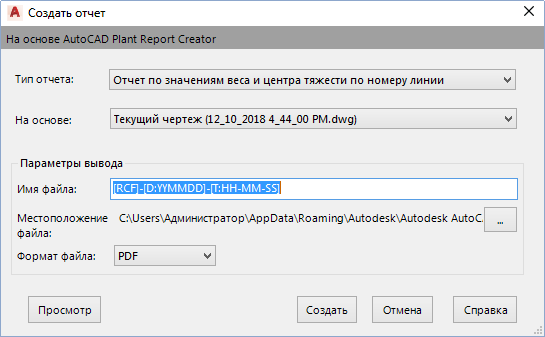

Диалоговое окно "Создать отчет"
Создание отчета по значениям веса или центра тяжести на основе 3D-модели.
Тип отчета
Задание типа отчета (значения веса или центра тяжести).
На основе
Указывает, будет ли отчет включать все данные проекта или данные определенного чертежа.
Параметры вывода
Настройка местоположения файлов конфигурации отчетов.
