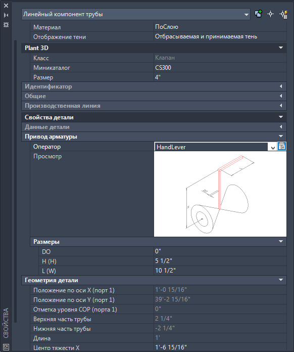

  1. В области чертежа щелчком выберите гнутый отвод.
  2. Щелкните в области чертежа правой кнопкой мыши. Выберите "Свойства".
  3. На палитре свойств выберите Plant 3D Свойства детали "Геометрия детали".
  4. В поле размера введите новое значение. Например, введите радиус кривой (R), равный 8 дюймам.
