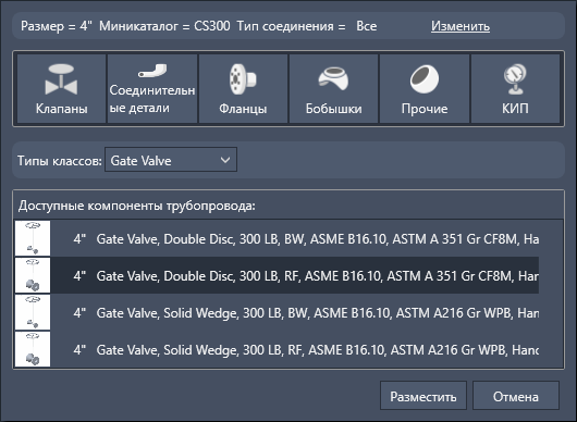

  1. При запросе plantpipeadd введите i (insert - вставить).
  2. В диалоговом окне "Размещение детали" щелкните значок "Категория клапанов".
  3. В списке «Типы классов» щелкните описание компонента (например, «Задвижка»).
  4. В разделе «Доступные компоненты трубопровода» щелкните компонент (например, «Задвижка, цельный клин, 300LB, RF»).
  5. Нажмите кнопку "Разместить".

  9. В списке «Типы классов» щелкните описание компонента (например, «Запорный вентиль»).
  10. В разделе «Доступные компоненты трубопровода» щелкните компонент (например, «Запорный вентиль, 300LB, RF»).
  11. Нажмите кнопку "Разместить".
