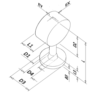

Можно создавать и добавлять к линии трубопровода детали, отсутствующие в миникаталоге трубы.
Пользовательские компоненты могут быть параметрическими или на основе блока.
