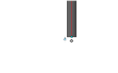

В области чертежа выберите трубу с открытым патрубком.
Щелкните ручку продолжения на конце выбранной трубы.

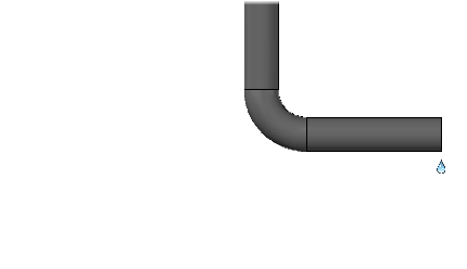

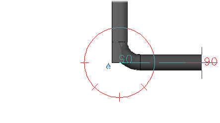

В области чертежа щелчком задайте следующую точку трубы.
Нажмите клавишу ENTER для завершения трассировки трубы.
