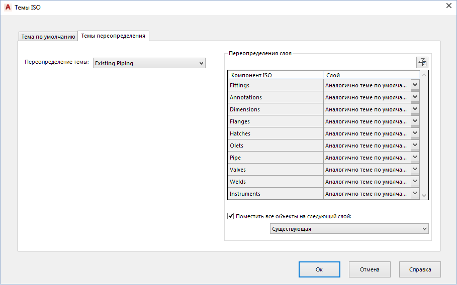

  5. Откройте вкладку "Темы переопределения".
  6. В диалоговом окне "Темы ISO" на вкладке "Темы переопределения" выполните следующие действия.
    • В раскрывающемся списке "Тема переопределения" выберите нужную тему. Щелкните "Вкл.", чтобы использовать выбранную тему.
    • В разделе "Внешний вид" нажмите кнопку "Вкл." или "Откл." рядом с элементами "Аннотации", "Размеры" и "Отчеты в ведомости материалов". Введите значение в поле "Масштаб обозначений".
    • В области "Переопределения слоя" выберите слой в раскрывающемся списке "Слой" для каждого компонента ISO.
    • Установите или снимите флажок "Поместить все объекты на следующий слой" и выберите слой в раскрывающемся списке. Нажмите "ОК".
