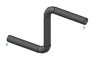

  1. Данная процедура начинается с трассировки трубы.
    Если курсор не находится в окне запроса "Следующая точка", выполните следующие действия.
    • На ленте щелкните вкладку "Главная" панель "Вставка элементов" "Трасса трубы".
    • В чертеже щелкните начальную точку.
  2. На ленте на панели "Уровень и линия трассировки" щелкните стрелку вниз, чтобы развернуть панель.
  3. В поле "Уровень" укажите уровень (например, 36).
  4. В чертеже щелчком задайте точку нового уровня.
  5. Продолжайте щелчками задавать дополнительные точки трубы.
  6. Нажмите клавишу ENTER для завершения трассировки трубы.
