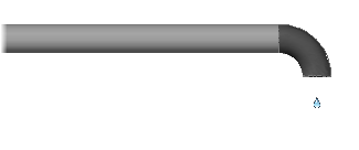

Размещение соединительной детали из средства просмотра миникаталогов
Выберите вкладку «Главная»
панель «Вставка элементов»
«Просмотр миникаталогов».
В разделе «Лист миникаталога» выберите щелчком отвод (например, «ОТВОД 90 LR»).
В окне Просмотра миникаталогов щелкните "Вставить в модель".
Нажмите клавишу SHIFT и щелкните правой кнопкой мыши в области рисования. Выберите "Узел".
Если точка вставки расположена не на необходимом патрубке, нажмите клавишу CTRL.
В области чертежа щелчком укажите открытый порт на линии трубопровода.
Щелчком задайте поворот отвода или нажмите клавишу ENTER, чтобы задать ноль.
Нажмите клавишу ENTER для завершения добавления отводов.
