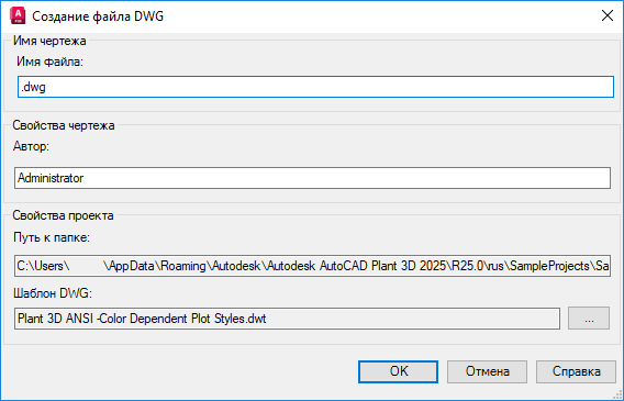

Создание файла чертежа и изменение свойств чертежа

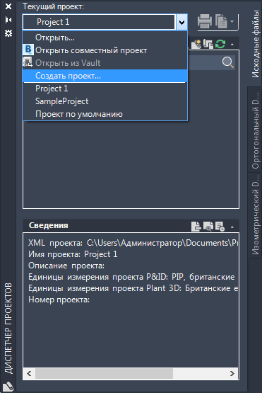

На ленте перейдите на вкладку «Главная»
панель «Проект»
«Диспетчер проектов».
Если нужный проект не открыт, откройте его.
Нажмите «Создать чертеж».
В диалоговом окне «Создание файла DWG» выполните следующие действия.
В поле «Имя файла» укажите имя (например,
PIP-1001
В поле «Автор» введите имя разработчика.
Нажмите кнопку "ОК".
