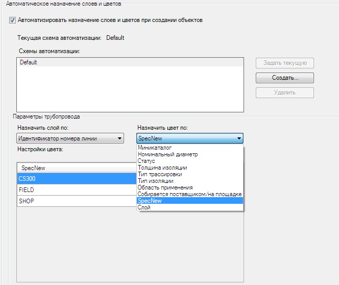

Добавление пункта в список «Назначить цвет по»
  1. В структуре «Настройка проекта» разверните узел «Настройки DWG Plant 3D».
  2. Продолжайте разворачивать список для того, чтобы найти и щелкнуть узел "Компонент ветви трубопровода".
  3. В области "Параметры класса" в разделе "Свойства" щелкните "Добавить".
  4. В диалоговом окне «Добавление свойства» сделайте следующее.
    • В поле «Имя свойства» введите имя для нового свойства (например, SpecNew). Имя не может содержать пробелов.
    • В поле «Отображаемое имя» введите имя, которое должно отображаться для нового свойства в Диспетчере данных или на палитре свойств (например, Новый мини-каталог).
    • В поле «Выберите тип» нажмите «Список выбора».
  5. Нажмите «ОК».
  6. В диалоговом окне «Свойство списка выбора» нажмите «Добавить список».
  7. В диалоговом окне «Добавить список выбора» введите имя для нового списка выбора (например, Мини-каталог). Нажмите «ОК».
  8. В диалоговом окне «Свойство списка выбора» нажмите «Добавить строку».
  9. В диалоговом окне «Добавить строку» введите новое значение (например, CS300) и при необходимости описание этого значения.
  10. Продолжайте добавлять строки, пока список выбора не будет завершен.
  11. Нажмите «ОК».
  12. В структуре «Настройка проекта» разверните узел «Настройки DWG Plant 3D». Нажмите «Настройки слоя и цвета».
  13. В области «Автоматическое назначение слоев и цветов» в списке «Назначить цвет по» выберите новый элемент.
