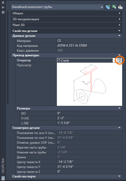

Переопределение привода арматуры
  1. В области чертежа щелчком выберите клапан.
  2. Щелкните в области чертежа правой кнопкой мыши. Выберите "Свойства".
  3. В палитре "Свойства" щелкните "Plant 3D" "Свойства детали" "Привод арматуры".
  4. В окне "Оператор" нажмите кнопку переопределения привода арматуры.
    Прим.: Выберите изображение предварительного просмотра для его отображения в увеличенном масштабе.
  5. В диалоговом окне "Переопределение привода арматуры" в списке "Выберите форму оператора" щелкните форму оператора (например, "Т-образная рукоятка").
