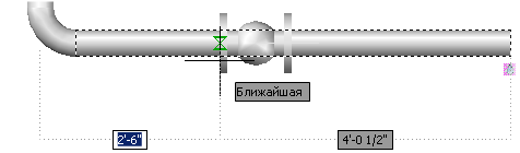

Размещение компонентов трубопровода в процессе трассировки
Компоненты трубопровода можно размещать в процессе трассировки. Размещать компоненты можно в средних точках и в расположениях портов.
Динамический ввод поддерживается при размещении компонентов из Просмотра миникаталогов, палитры инструментов, или при использовании ручки перемещения компонента. Ручка перемещения компонента также поддерживает переход к другой трубе и изменение базовой точки.
