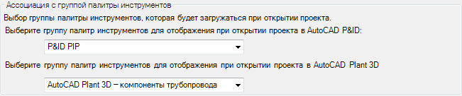

Настройка ассоциации с группой палитр инструментов
  1. На ленте выберите вкладку "Главная" панель "Проект" "Диспетчер проектов" "Настройка проекта".
  2. В структуре "Настройка проекта" разверните узел "Общие параметры". Щелкните "Сведения о проекте".
  3. В разделе "Ассоциация с группой палитр инструментов" в раскрывающихся списках щелкните группы инструментальных палитр, которые должны отображаться при открытии проекта.
  4. Нажмите "ОК".
    Прим.: Если имя группы инструментальных палитр отображается красным, эта группа существует, но недоступна в данной системе. Группу можно сделать доступной, импортировав ее. См. раздел Сохранение инструментальных палитр и общий доступ к ним в справке AutoCAD. Сведения о том, как настроить группы инструментальных палитр и предоставить к ним общий доступ, см. в разделах Настройка инструментальных палитр и Сохранение инструментальных палитр и общий доступ к ним в справке AutoCAD.
