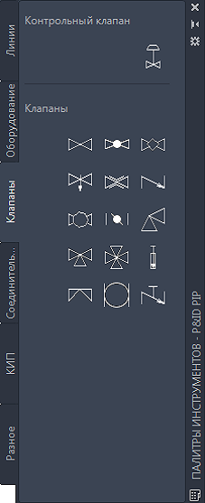

Инструментальная палитра P&ID содержит визуальную библиотеку обозначений или компонентов и линий, используемых для создания и документирования чертежей P&ID.

В случае использования компонентов и линий, не являющихся частью поставляемых с программой библиотек обозначений, вероятно, эти обозначения были созданы администратором и добавлены в инструментальную палитру в ходе настройки проекта.
Вместо создания собственных компонентов и линий следует использовать либо обозначения по умолчанию, либо обозначения, предоставленные администратором. В противном случае нельзя гарантировать, что обозначения будут соответствовать стандартам вашей компании или будут включены в инструментальную палитру и в отчеты.
