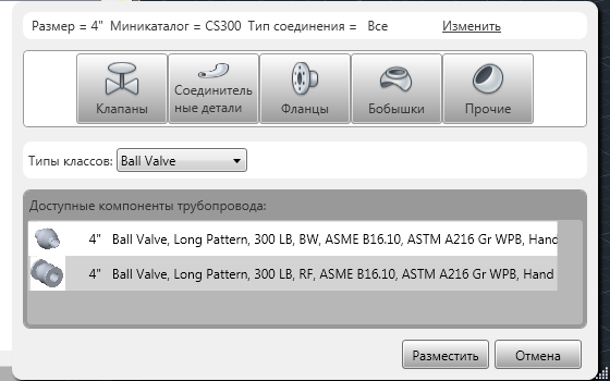

  1. При запросе plantpipeadd введите i (insert - вставить).
  2. В диалоговом окне "Размещение детали" щелкните значок категории.
  3. В списке «Типы классов» щелкните описание компонента (например, «Клапан поплавковый»).
  4. В разделе «Доступные компоненты трубопровода» щелкните компонент (например, «Клапан поплавковый, длинный шаблон, 300LB, RF»).
  5. Нажмите кнопку "Разместить".

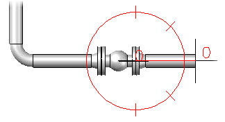

  7. Если необходимо указать центр клапана, введите тв (ТочкаВставки).
  8. Укажите точку для размещения клапана.
  9. Щелчком задайте поворот компонента или нажмите клавишу ENTER, чтобы задать ноль.
