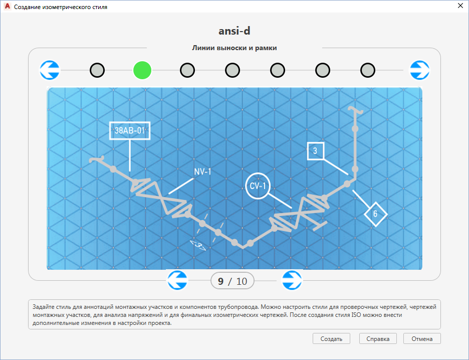

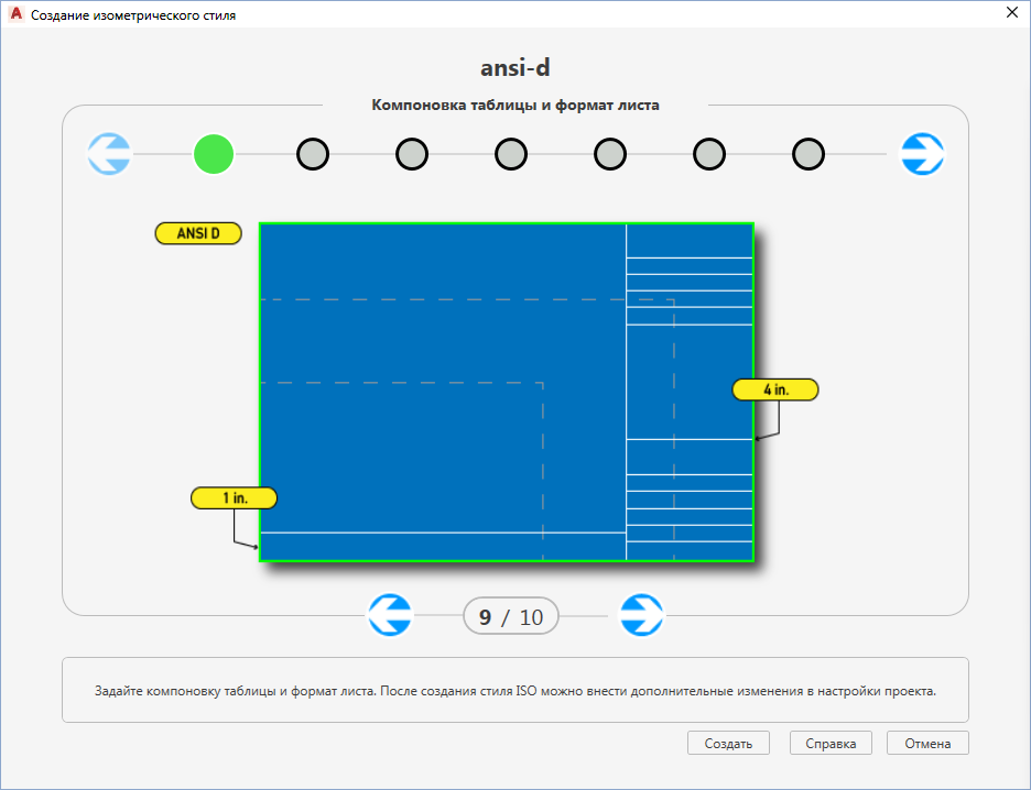

  6. В нижней части окна щелкните стрелки влево и вправо для выбора компоновки таблицы и размера листа. Например, выберите ANSI D и 4 дюйма. Область ведомости материалов находится слева.
  7. В верхней части окна щелкните стрелку вправо для просмотра следующей категории.
  8. Повторяйте шаги 6 и 7 до тех пор, пока не будут указаны все значения для всех категорий.
