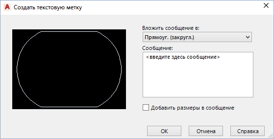

Диалоговое окно "Создание текстовой метки"
Используется для создания метки на чертеже. Позволяет задать текст метки, оболочку и размеры.
Вложить сообщение в
Позволяет указать тип оболочки для метки. Возможные варианты:
  • Поле с закругленными концами
  • Без оболочки
  • Поле с ромбовидными концами
  • Прямоугольное поле
  • Круглая рамка
  • Треугольная рамка (с ограничением в 2 символа)
  • Поле с ромбовидными концами (с ограничением в 3 символа)
  • Двойной круг
  • Эллипс
  • Идентификатор B.I.P
Сообщение
Позволяет задать текст метки. Метки должна содержать не более 75 символов.
Прим.: Чтобы добавить разрыв строки, введите символ $.
Добавить размеры в сообщение
Используется для нанесения размеров в месте расположения метки.
