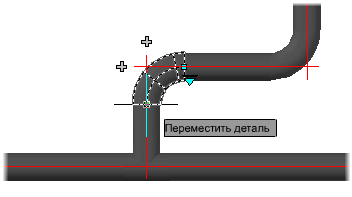

Перемещение трубы с помощью ручек
  1. В области чертежа щелкните отвод, чтобы выбрать его.
    На подсоединенной трубе отображаются линии выравнивания.
  2. Щелкните ручку детали трубы.

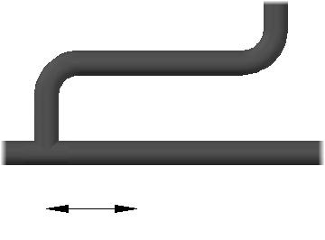

  3. Укажите место, куда следует переместить отвод (например, налево).
    Отвод можно переместить только в том направлении, которое перпендикулярно линии выравнивания.
