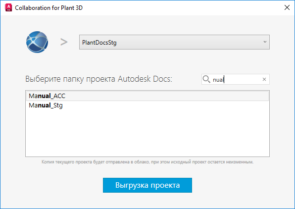

  5. В раскрывающемся списке отображаются ваши учетные записи Autodesk Docs. Выберите папку проекта Autodesk Docs для работы.
    Прим.: При вводе в поле поиска термины, соответствующие критериям поиска, отображаются полужирным шрифтом.
  6. Нажмите «Выгрузка проекта».
    Прим.: Проект, включая базу данных, копируется в папку проекта Autodesk Docs. Существующий проект остается неизменным.
