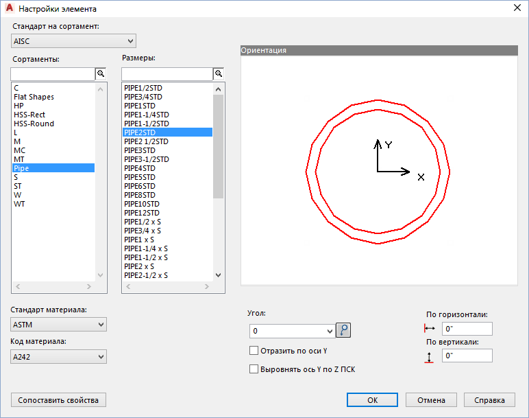

Диалоговое окно "Выбор формы"
Используется для выбора профиля для конструкций.
Заголовок и ориентация при просмотре меняются, в зависимости от выбранной конструкции. Возможные варианты:
Стандарт формы
Задает стандартные значения для конструкции.
Тип формы
Задает тип формы.
Размер формы
Задает размер формы.
Стандарт материала
Задает стандартные материалы для конструкции.
Код материала
Задает код материала для конструкции.
Угол
Задает значение угла. Нажмите кнопку для увеличения текущего значения на 90 градусов.
Отразить по оси Y
Используется для изменения ориентации элемента на противоположную.
Выровнять ось Y по Z ПСК
Используется для ориентации конструкции вдоль оси Y с осью Z в ПСК.
Горизонтальность
Задает положение начала координат по горизонтали равным введенному значению.
Вертикальность
Задает положение начала координат по вертикали равным введенному значению.
Копирование свойств
Позволяет выбрать конструкцию в области рисования и заполнить поля значениями, идентичными значениям для выбранной конструкции.
Ориентации
Используется для предварительного просмотра конструкции с примененными выбранными параметрами.
