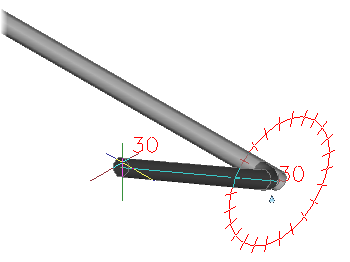

Поворот отвода в процессе трассировки
  1. В области чертежа выберите трубу с открытым патрубком.
  2. На конце трубы щелкните ручку продолжения.
  3. В командной строке введите r (rollelbow - поворотный отвод).
  4. В области чертежа щелчком укажите угол отвода (например, 30).
  5. Если в привязке угла компаса не задано увеличение желаемого угла поворота, выполните следующие действия.
    • На ленте щелкните вкладку "Главная" панель "Компас" "Увеличения привязки".
    • В списке "Увеличения привязки" щелкните увеличение привязки (например, 15).
  6. В области чертежа щелчком укажите угол поворота (например, 30).
  7. Нажмите клавишу ENTER для завершения трассировки трубы.
