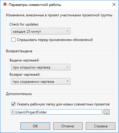

Диалоговое окно параметров совместной работы
Определение параметров проекта для обновления, выдачи, возврата и настройки локального рабочего пространства.
 Ввод команды: Вкладка «Совместная работа» «Параметры»
Проверка обновлений
Интервал времени: проверка сервера для загрузки файлов и данных проекта, которые были обновлены участниками рабочей группы с интервалом, заданным в поле со списком. По умолчанию обновление проекта выполняется автоматически с заданным интервалом.
Вручную: автоматическое обновление не выполняется. Пользователь проверяет наличие обновлений проекта с помощью контекстного меню, вызываемого правой кнопки мыши в списке файлов Диспетчера проектов, и команды «Обновить из проекта».
Спрашивать перед применением обновления: проект не обновляется автоматически. В правом нижнем углу окна приложения отображается всплывающее уведомление при наличии новых обновлений для синхронизации.
Выдача чертежей
При открытии чертежа: чертеж выдается автоматически для редактирования при открытии чертежа.
Прим.: Рекомендуется выбрать именно этот параметр.
Вручную: для выдачи чертежа щелкните правой кнопкой мыши имя проекта в Диспетчере проектов и выберите «Выдача».
Возврат чертежей
При сохранении чертежа: изменения выгружаются на сервер при сохранении чертежа.
Прим.: Чертеж остается по-прежнему открытым для дальнейшего редактирования.
При закрытии чертежа: чертеж автоматически возвращается на сервер при закрытии чертежа.
Вручную: отключение автоматического возврата. Чтобы вернуть чертеж, щелкните правой кнопкой мыши имя проекта в Диспетчере проектов и выберите «Возврат».
Укажите рабочую папку для новых совместных проектов
Можно указать папку локального рабочего пространства для всех проектов из облака для хранения на локальном компьютере. Она может оставаться неизменной, пока не будет выбрано другое расположение.
