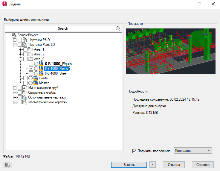

Диалоговое окно выдачи совместного проекта
Можно скачивать и выдавать файлы совместного проекта.
Поиск
Поиск выбранного проекта.
Выдача (квадрат)
Выберите файл или папку для выдачи. Установите флажок в дереве, чтобы выбрать папку, или снимите его для отмены выбора расположения.
Статус файла совместного проекта (круг)
Отображение значка статуса файла совместного проекта. Если значка нет, значит файл находится не в локальном рабочем пространстве.
Предварительный просмотр
Открытие изображения для предварительного просмотра выбранного файла без необходимости скачивания чертежа.
Подробности
Информация о выбранном файле.
Комментарии
Указание комментариев по возврату файлов в хранилище ().
Выдача
Нажмите, чтобы выдать выбранные файлы или папку.
