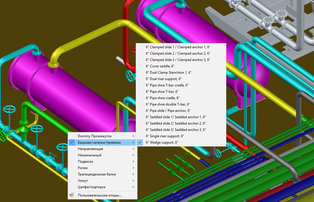

Можно добавить опоры труб в 3D-модель из мини-каталога опор труб проекта или создать пользовательскую опору трубы.

При подсоединении подпорки к трубопроводу размер опоры трубы по умолчанию будет на один размер меньше трубопровода. Размер по умолчанию можно изменить в палитре свойств.
